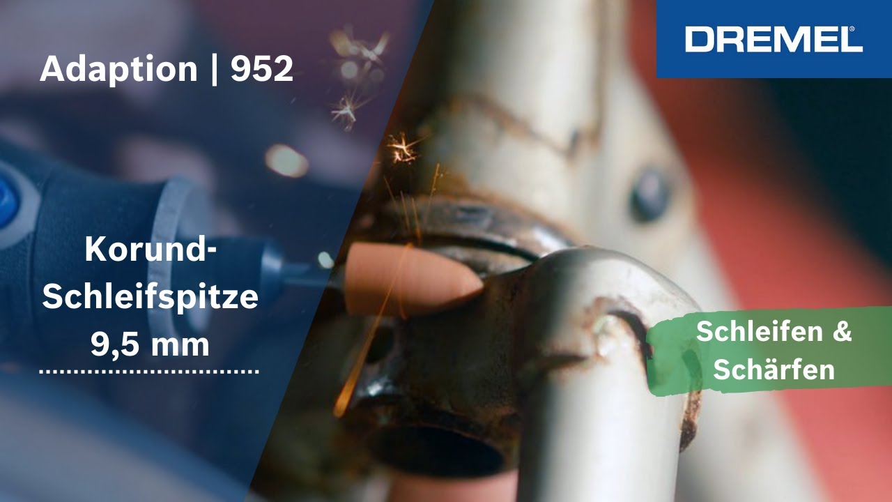

Korund-Schleifspitze 9,5 mm (952)
Mittelgroßer, konischer Schleifstein. Zum Schleifen von Materialien wie Metall.

    Was kannst du damit tun?
    Zum Schärfen, Glätten und Schleifen einer Vielzahl von Materialien wie Edelstahl. Z.B. das Schärfen von Rasenmäherklingen, Schraubendreherspitzen, Messern, Scheren, Meißeln oder anderen Schneidwerkzeugen. Zum Entgraten von Metallgussteilen, oder Metall nach dem Schneiden und Glätten von Schweißnähten, dem Abschleifen von Nieten sowie dem Entfernen von Rost.
    Wie funktioniert es?
    Um die besten Ergebnisse zu erzielen, setze die Zubehörseite schräg an.
    Zur Verwendung folgender Materialien:
    Die orangefarbenen Schleifsteine sind für Metalle und Eisenmetalle wie Edelstahl, Aluminium, Messing und Kupfer geeignet.
    Empfohlene Drehzahl:
    Aluminium: 15.000 Messing 15000 Kupfer 15000

    Schaftdurchmesser
    Arbeitsdurchmesser
    9,5 mm
    Zubehörlänge
    40,0 mm
    Material
    Aluminiumoxid
    Form
    Großer Kegel
    Dornverwendung
    Kein Aufspanndorn erforderlich
    10,0 mm
    10,0 mm
    Höhe
    39,0 mm
    Höchstdrehzahl
    25.000 1/min
