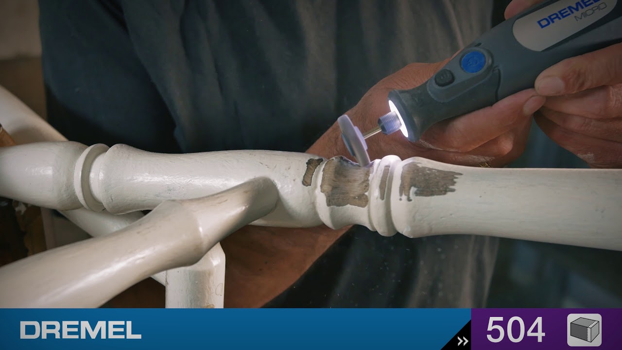

La più piccola molettina lamellare (grana P80). Ideale per una (delicata) rimozione della finitura
  • Le molettine lamellari smerigliano e lucidano superfici piane o curve
  • Efficaci per operazioni di finitura, dopo aver eseguito operazioni di levigatura superficiale e di asportazione più pesanti
  • Grana 80 per levigatura a finitura media

Le molettine lamellari sono ideali per la rimozione della finitura e la pulizia leggera di materiali poiché sono meno aggressive rispetto ai nastri abrasivi. Non scavano nel materiale così rapidamente. Grazie alle lamelle tendono anche a generare meno calore, quindi c’è minore probabilità di lasciare bruciature nel materiale. Smerigliatura e lucidatura di superfici piane o curve. Più efficaci se usate per operazioni di finitura, dopo aver eseguito operazioni di levigatura superficiale e di asportazione più pesanti. Disponibili in gradazioni fini e grossolane
Come si utilizza?
Le molettine lamellari sono più efficaci quando il bordo è piatto contro il pezzo in lavorazione, consentendo così che avvenga la maggior parte dell’abrasione.
Materiali sui quali lavorare e velocità consigliata
Alluminio 20-25.000 Ottone 20-25.000 Rame 20-25.000 Legno duro 20-25.000 Plastica 20-25.000 Legno tenero 20-25.000 Acciaio 20-25.000
