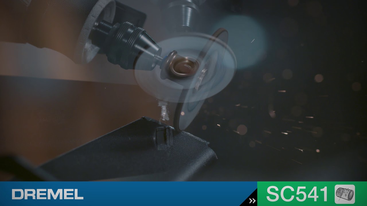

Muela reforzada para pulir materiales como metal
Descripción del producto
¿Qué puedes hacer?
Modelado, alisado, afilado, desbarbado, eliminación de óxido y esmerilado de uso general en la mayoría de los materiales.
¿Cómo se usa?
El disco está diseñado para usarse con la herramienta Dremel mirando hacia su pieza de trabajo, o también con el lado del accesorio tocando el proyecto. Hay una muesca en el disco que permite que el mandril no toque la pieza de trabajo cuando está en uso boca abajo. Esto permite moler sobre una superficie plana. Un ejemplo podría ser moler la cabeza de un clavo.
