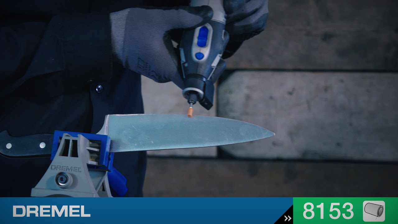

    ¿Qué proyectos puede realizar?
    Permite afilar, desbarbar y, en general, amolar la mayoría de los materiales, incluido el acero inoxidable. P. ej.: afilar cuchillas de cortacésped, puntas de atornillador, cuchillas, tijeras, cinceles y otras herramientas de corte. Puede usarse para eliminar la rebaba de las piezas de metal fundido, desbarbar cualquier metal después del corte, alisar las uniones soldadas, amolar los remaches y eliminar el óxido. Está hecha con óxido de aluminio, para un amolado de precisión y una mayor durabilidad.
    ¿Cómo se utiliza?
    Utiliza el lateral del accesorio para obtener el mejor acabado desde un ángulo. Puede utilizarse con todas las multiherramientas Dremel u otras multiherramientas de 3,2 mm de vástago. Se puede limpiar y devolver a su forma original con ayuda de una piedra de repasar. Es importante seleccionar la piedra apropiada para cada proyecto. La mejor manera de determinar la piedra apropiada para tu aplicación es probarla en material de desecho para comprobar los resultados. Por norma general, las piedras planas son mejores para superficies lisas, mientras que las curvas funcionan mejor con diversos ángulos.
    Materiales en los que se puede utilizar
    Se puede utilizar con materiales ferrosos y metálicos, como el acero inoxidable, el aluminio, el latón o el cobre.
