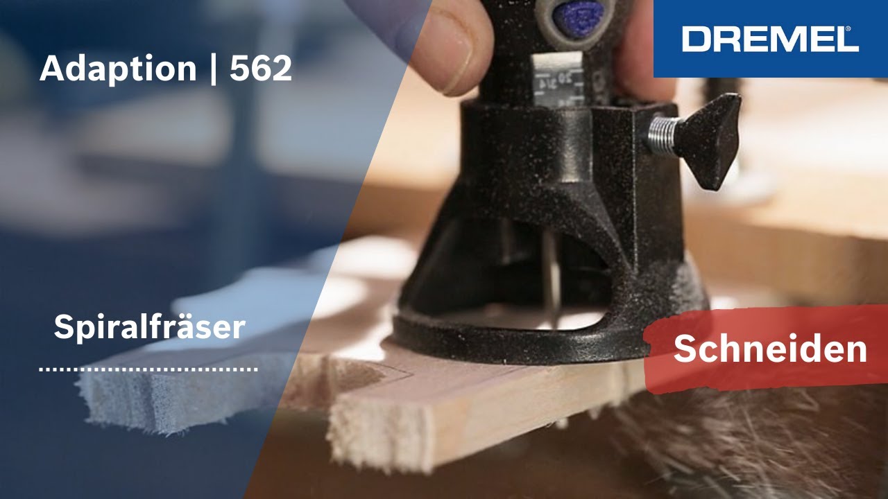

Der 562 ist für Keramik-Wandfliesen (Fliesen, die nur an der Wand verwendet werden können), nicht aber für Bodenfliesen geeignet. Ideal zum Schneiden und Bohren von Materialien wie Keramik-Wandfliesen und Mosaik
Wie funktioniert es?
Dieser Fräser sollte mit dem Dremel Fräsvorsatz für Keramik-Wandfliesen verwendet werden, um bei der Anwendung die richtige Tiefe einzuhalten. Es ist wichtig, die Tiefe der Führung so einzustellen, dass das Messer um ca. 0,6 cm über dem Material herausragt. (.25”). Ragt der Fräser zu weit über das Material hinaus, erschwert dies die Kontrolle und der Fräser kann sogar abbrechen.
Am besten kann der Fräser kontrolliert werden, wenn er im Uhrzeigersinn bewegt wird. Beginne den Schnitt in einem 45-Grad-Winkel und richte das Werkzeug dann auf 90 Grad auf.
Das Werkzeug sollte auf eine hohe Drehzahl gestellt werden und der Vorschub des Materials bzw. des Werkzeugs durch das Material sollte langsam beginnen und nur allmählich gesteigert werden. Bei zu viel Druck kann das Zubehör glühen.
Mit der Spitze des Fräsers sollte nicht geschnitten werden – wir empfehlen, die Seiten des Fräsers zu verwenden, wodurch die volle Schneidleistung der Spirale genutzt werden kann.
