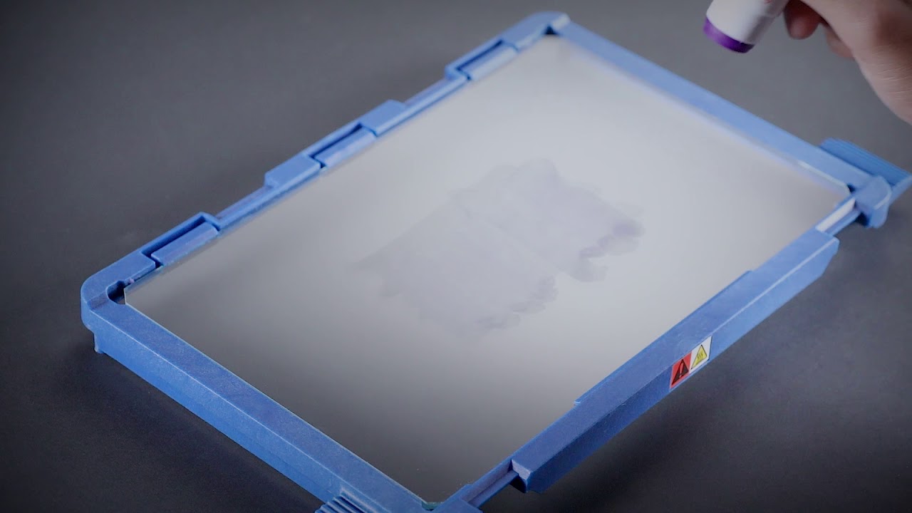

1 stick di colla per stampa su piatto riscaldato
