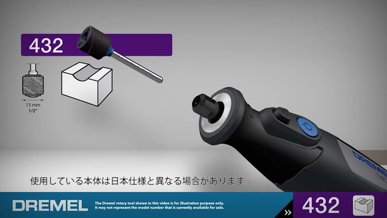

木材とプラスチックの研磨に適した大型サンディングバンド
これを使って何ができるのか
サンディングバンドは材料(木材その他の軟質材料)から塗装などを除去します。また、(ラフな)成形や仕上げ磨き、金属の錆取りにも使用できます。表面の汚れの除去には、研磨性の低いフラップホイール(No. 502または504)やバフ(No. 511S/512Sまたは511E/512Eなど)の使用をおすすめします。
どのように使うのか
13 mmのサンディングバンド5Xは、EZ SpeedClicサンディングドラムマンドレル(SC407)付きで、標準マンドレルよりも5倍速く交換できます。Dremel独自のEasy Speedclic機構により、引いて、回して、取り外すという3ステップだけで、ホイールをキーレスで簡単&スピーディーに交換することができます。サンディングバンドの粒度は、突起が大きくなるほど粒度を示すの数字は小さくなります。
サンディングバンドの粒度は120~60です。粒度の数値が小さくなるほど、目が粗くなります。
サンディングバンドは摩耗しますが、交換することができます。ドラム上部のネジを緩めれば交換することができますが、Dremel独自のEZ Speedclicサンディングドラムを使えば、さらにスピーディーに交換可能です。
使用対象となる材料
バンドは、硬質・軟質木材、プラスチック、グラスファイバー、アルミニウムなどの研磨/仕上げ磨きのほか、スチールなどの金属の錆の除去にも使用できます。 ゴム表面の成形にも使用可能です。
推奨速度
硬質木材:10,000~35,000回転/分
軟質木材:10,000~35,000回転/分
アルミニウム:35,000回転/分
真鍮:35,000回転/分
セラミック:10,000~35,000回転/分
非鉄金属:25,000~35,000
プラスチック:10,000~20,000回転/分
石材:10,000~35,000回転/分
貝殻:10,000~35,000回転/分
スチール:35,000回転/分
