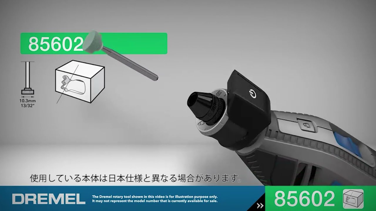

薄型・小型の砥石。非鉄材料(石など)の研削用
これを使って何ができるのか
バリ取りや錆取り、その他一般的な研削用。一般的な用途として、余分な釉薬の除去、タイルの端のやすりがけ、ガラス彫刻などに最適です。 これらの砥石は酸化アルミ砥石より高い硬度の為、ガラスやセラミックなどの硬い材料の加工に適しています。
どのように使うのか
アクセサリーの側面は、角の加工に最適です。
加工可能な材料:
石材、ガラス、セラミック、磁器や非鉄金属の研削
推奨回転数(回転/分):
セラミック:35,000 ガラス:35,000 石材:10,000~15,000 貝殻:10,000~15,000

10,3 mm
アクセサリーの長さ
39,0 mm
10,0 mm
10,0 mm
20.000 min-1
