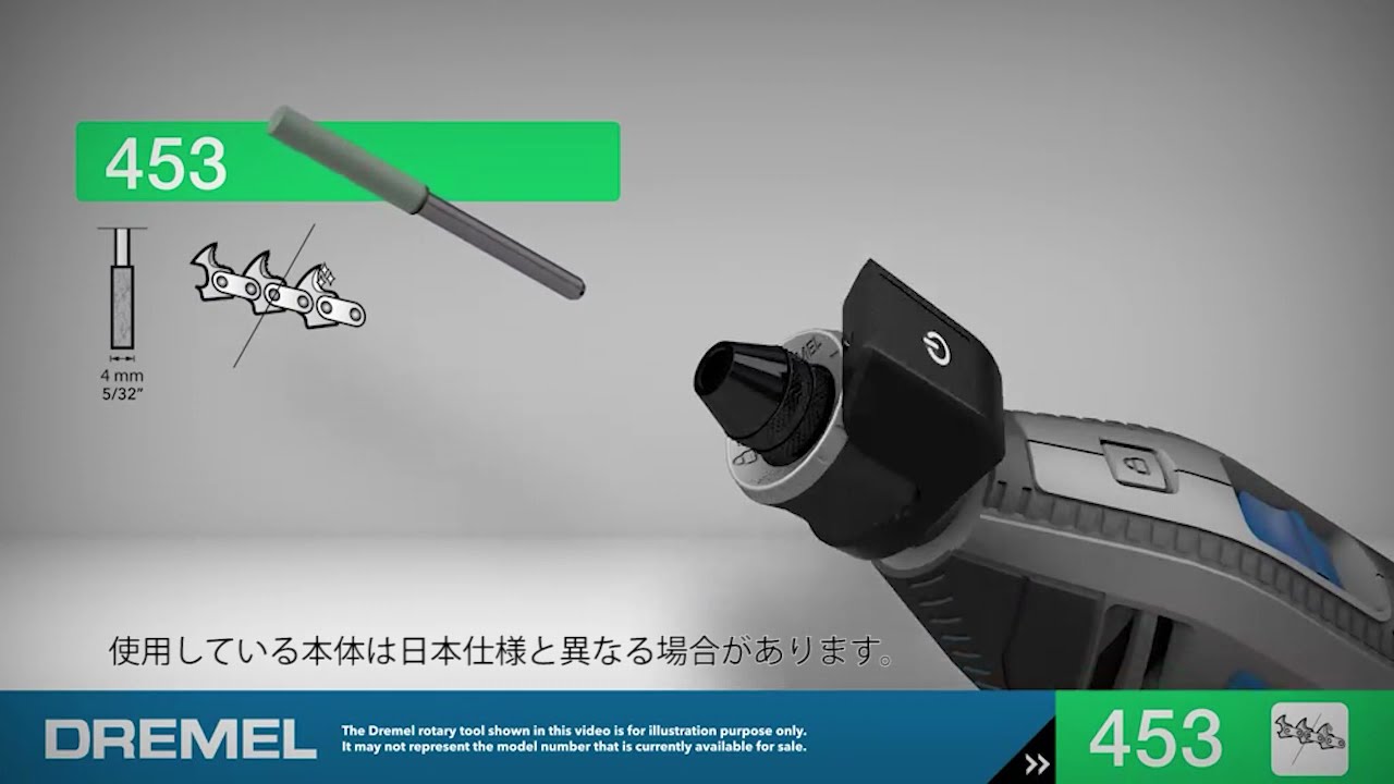

最小サイズのチェーンソー用刃付けビット。スペーサーは不要
これを使って何ができるのか
チェーンの刃付け。
どのように使うのか
チェーンソーのブレードを研磨する場合は、すべての歯をまず一方向に研いでから、ブレードを同じ位置にセットし、2つ目の30°のマークに工具を合わせ、反対方向に歯を研いでください。チェーンソーブレードの各歯に必ず2~3回通すようにしてください。最適に仕上がるよう、スペーサーを使用してください。スペーサーは、ピンクやオレンジ色の砥石とアタッチメントが動作できるように、作動中にアタッチメントが接触しないようにしてください。ピンク色の砥石(最大サイズ)は両側にスペーサーが必要になります。オレンジ色の砥石(中サイズ)には1つのスペーサーが必要になります。青色と灰色の砥石ではスペーサーは不要です。
加工可能な材料:
チェーンソーのチェーン。
推奨回転数(回転/分):
チェーンソーブレード研ぎ 30,000回転/分
