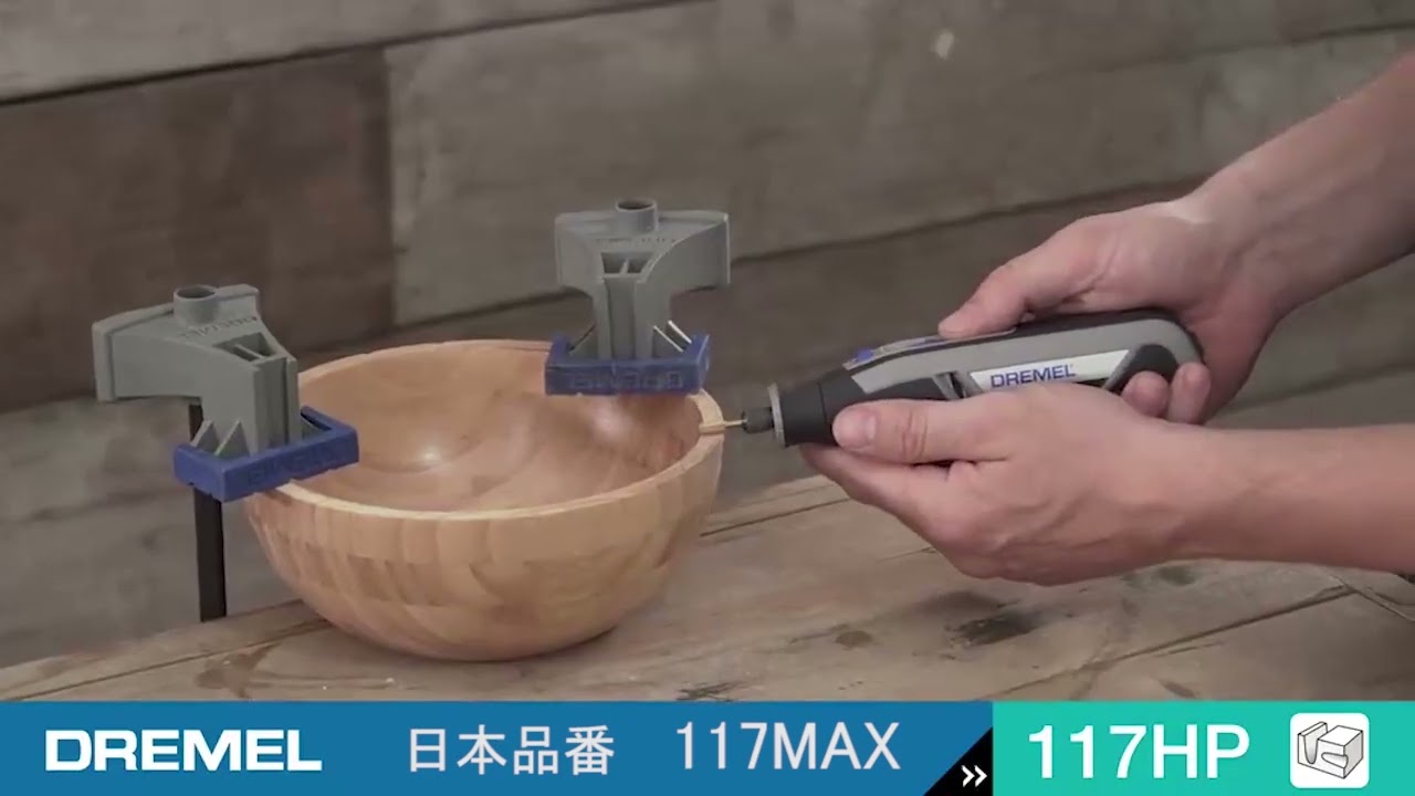

当社エンジニアが設計したDremel® Maxアクセサリーシリーズは、性能を長く維持し、しかも長寿命です。ヘビーデューティー Dremel Max カービングビット 117HPは窒化チタンコーティングされているので、通常のコーティングされていないアクセサリーの2倍長持ちします。
これを使って何ができるのか
幅広い材料の彫り込み、フリーハンドでの溝彫り、成形、削り出しなどの用途で、精密に材料を切削できます。木材、プラスチックや、アルミニウム、銅、真鍮などの軟性金属を用いた、彫り込み、削り出し作業に最適です。
どのように使うのか:
アクセサリーとDremelロータリーツールは、無理な力を加えたり強く押しつけたりせずに使用してください。効果的な結果を得るには、90°以内の角度でアクセサリーヘッドのサイドを使用してください。材料を切削しているというよりも、うるさい音を立てているだけの気がしますか?スムーズに仕上げるには、回転数を上げてください。最初にアイコンまたはビデオを見て仕上がりを確認するか、またはDIY作業に取りかかる前に不要な材料の切れ端で試してください。 可能性を広げる各種アタッチメント:フレックスシャフト(225)、フレックスシャフトツールホルダー(2222)、ディテイラーのグリップアタッチメント(577)、マルチバイス(2500)
