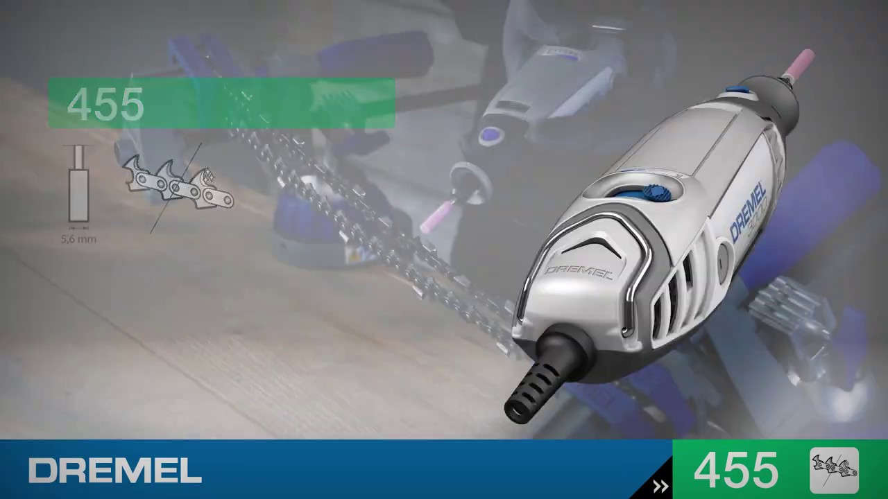

체인 톱 숫돌 5.6 mm (455)
최대 크기의 체인톱 샤프닝 비트. 두 개의 스페이서가 필요함
처리할 수 있는 작업
체인의 톱니 샤프닝.
사용 방법
체인톱 샤프닝 시, 동일한 방향으로 된 모든 톱니를 연마한 뒤 톱을 같은 위치에 둔 상태에서 공구를 두 번째 30° 표시로 정렬하고 반대쪽 방향의 톱니를 연마합니다. 항상 동일한 톱니가 해당되는 톱니를 2회 또는 3회 가로질러 지나도록 하십시오. 스페이서를 사용하면 최상의 결과를 얻을 수 있습니다. 스페이서는 분홍색 또는 주황색 숫돌과 부속품과의 간격을 유지해주기 때문에 작동 시 숫돌이 부속품에 접촉되는 일이 없습니다. 분홍색 숫돌(최대 크기)에는 두 개의 스페이서가 필요합니다. 주황색 숫돌(중간 크기)에는 한 개의 스페이서가 필요합니다. 청색/회색 숫돌에는 스페이서가 필요하지 않습니다
