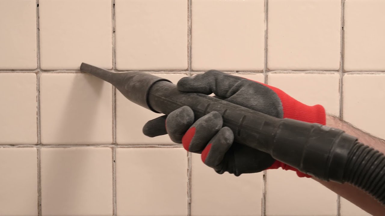

Esta broca se utiliza para quitar la lechada entre las baldosas/los azulejos, por ejemplo, en cuartos de baño o aseos. Ideal para sustituir lechada en paredes y suelos o para retirarla al cambiar baldosas o azulejos rotos.
La punta de la broca de lechada 569 es generalmente menor que la distancia entre los azulejos (diámetro del cabezal: 1,6 mm). La versión 570 está diseñada para atravesar la lechada del suelo y es más pequeña (diámetro del cabezal: 3,2 mm).
Estas brocas están diseñadas para pequeños trabajos de reparación. Si tiene que hacer un trabajo de mayores dimensiones, puede necesitar varias brocas para poder quitar toda la lechada.
¿Cómo se utiliza?
Se utiliza con el complemento para quitar lechada de Dremel (modelo 568).
El complemento angular está diseñado para que la broca se extraiga suavemente a través de la lechada, nunca empujando. Si se empuja, se estropeará la broca. Hay dos puntos de guía en el complemento, que ayudarán a mantener la broca entre las baldosas/los azulejos.
Tenga cuidado para evitar que la broca toque el azulejo/la baldosa. Este accesorio es una punta de carburo sólido y mellará la baldosa o el azulejo si entra en contacto con ella/él cuando la herramienta esté encendida.
Se recomienda mantener una velocidad de avance lenta al atravesar la lechada y, en casas antiguas, prestar cierta atención a los distanciadores metálicos que aún pueden permanecer en la lechada que se está quitando.
Para quitar una capa de mayor profundidad de lechada, hay que empezar por eliminar la lechada de la superficie. Luego, ajuste la guía a una mayor profundidad y haga una segunda pasada.
Para las esquinas, tendrá que extraer la guía. Mantenga el pulso firme y tire cuidadosamente de la herramienta hacia usted.
