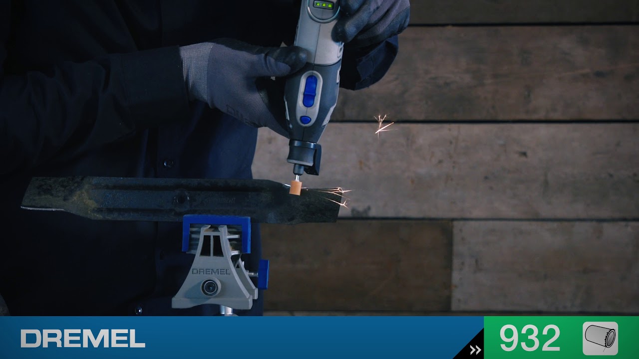

Wat kun je ermee doen?
Voor slijpen, ontbramen en algemene slijpwerkzaamheden op de meeste materialen, waaronder roestvrij staal. Bijv. het slijpen van grasmaaiermessen, schroevendraaierpunten, messen, scharen, beitels en andere snijgereedschappen. Te gebruiken voor het verwijderen van gietranden van gegoten metaal, het ontbramen van diverse metalen na het snijden, het gladmaken van lasnaden, het afslijpen van klinknagels en het verwijderen van roest.
Hoe gebruik je het accessoire?
Gebruik de zijkant van het accessoire voor de beste afwerking onder een hoek.
