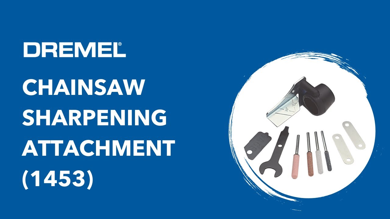

Slip den sløve kjedesagen din raskt og enkelt
  • Få muligheten til å kvesse flere kjeder med forskjellige størrelser på kjedesager med Dremel universalverktøyet og forsatsen for sliping av kjedesager.
  • La kjedesagen bli som ny etter rask sliping av bladene.
  • Forleng kjedesagens levetid ved å ha muligheten til å slipe bladene med presisjon og nøyaktighet.
Hva kan du gjøre med det?
Gi enkelt et nytt liv til en sløv og treg kjedesag ved å bruke Dremel universalverktøyet og forsatsen for kvessing av kjedesag. Gi kjedesagen et nytt liv ved å raskt feste vinkelføringen til Dremel universalverktøyet og bruk 1 av de 4 medfølgende tilbehørene til kvessing/slipestein, som passer til din kjedesag. Mye raskere og mer bekvemmelig enn de mer tradisjonelle metodene.
Hvordan bruke verktøyet?
Velg ett av de 4 medfølgende slipestein-tilbehørene basert på plassen mellom kjedesagens sagblad. Den medfølgende håndboken gir deg en veiledning om hvilket tilbehør du bør bruke. Sett tilbehøret på Dremel universalverktøyet, stram til og monter forsatsen. Få de beste resultatene ved å kvesse i en 30° vinkel og ved å gjøre flere, sakte overganger på hvert blad til de er kvesset.

Slipestein for sliping av kjedesag 4 mm (453) 3 Stk.
  • Minste slipedel til kjedesag. Krever ikke avstandsstykker
26150454JA
3 stk.
Slipestein for sliping av kjedesag 4,8 mm (454) 3 Stk.
  • Nest største slipedel til kjedesag. Krever ett avstandsstykke
26150455JA
3 stk.
Slipestein for sliping av kjedesag 5,6 mm (455) 3 Stk.
  • Største slipedel til kjedesag. Krever bruken av begge avstandsstykkene
26150457JA
3 stk.
Slipestein for sliping av kjedesag 4,5 mm (457) 3 Stk.
  • Nest minste slipedel til kjedesag.

  • Vinkelføring for sliping
  • Justeringsanlegg
  • Slipesteiner for sliping av kjedesag
  • Avstandsstykker
