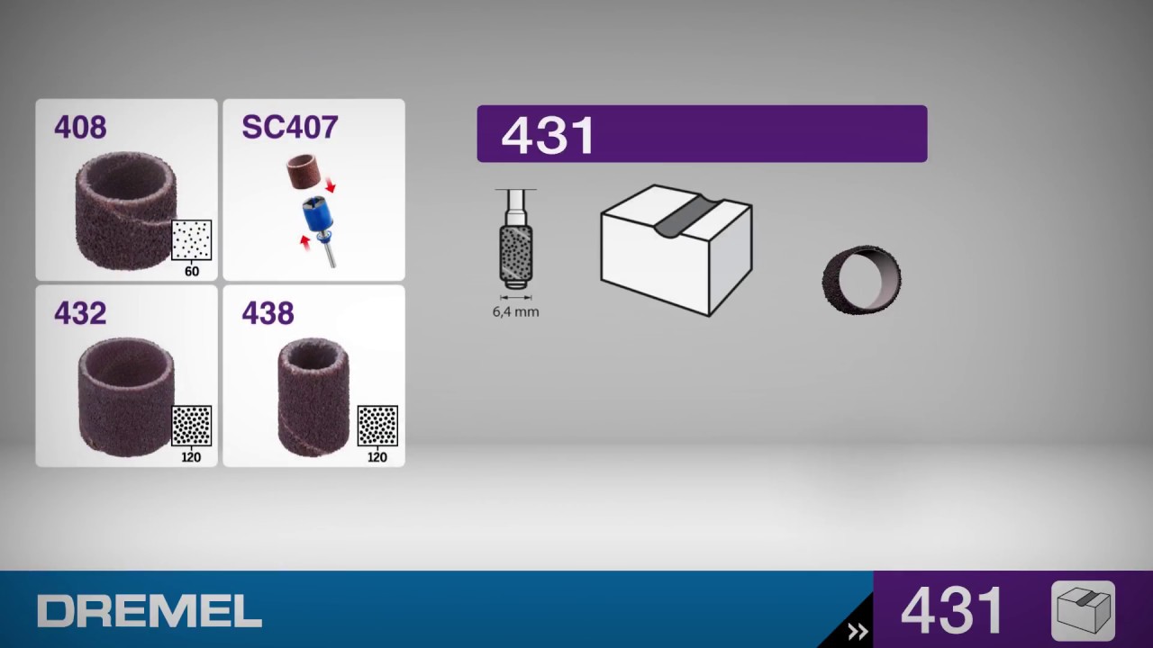

Малая шлифовальная лента для точной абразивной обработки дерева и пластмасс
Описание инструмента
Что можно сделать этим инструментом?
Шлифовальные ленты обычно используются для снятия отделочного покрытия и материалов (древесина или другой мягкий материал). Помимо этого, эти ленты используются для грубой обработки и окончательной шлифовки, а также удаления ржавчины с металлических поверхностей. Если вам требуется просто снять отделку, рассмотрите менее грубые средства, например, шлифовальную шайбу (№ 502 или 504) или шлифовальный круг № 511S/512S или 511E/512.
Как пользоваться?
Внешний вид ленты свидетельствует об ее уровне зернистости, чем более неровная поверхность, тем ниже зернистость.
Шлифовальные ленты доступны с зернистостью 120 и 60. Чем меньше зернистость, тем больше материала снимается.
Используйте боковые стороны ленты для шлифования.
Шлифовальные ленты изнашиваются, для их замены, ослабьте винт в верхней части барабана/держателя или используйте эксклюзивный барабан/держатель DREMEL EZ Speedclic для еще более быстрой замены ленты.
Обрабатываемые материалы
Эти ленты можно использовать для шлифования / абразивной обработки мягких материалов, таких как твердые и мягкие породы древесины, пластик, стекловолокно, алюминий, а также для удаления ржавчины с металлических поверхностей, например, стали.
Можно использовать для обработки резиновых поверхностей
Рекомендуемая скорость
Твердая древесина 10-35000
Мягкая древесина 10-35000
Алюминий 35000
Латунь 35000
Керамика: 10-35000
Медь 25-35000
Пластик 10-20000
Камень 10 -35000
Ракушечник: 10-35000
Сталь 35000

Диаметр хвостовика
3,2 мм
Рабочий диаметр
6,4 мм
Абразив
60
Ширина
9,0 мм
Макс. скорость
35.000 об./мин.
Длина
9,0
Высота
13,0
