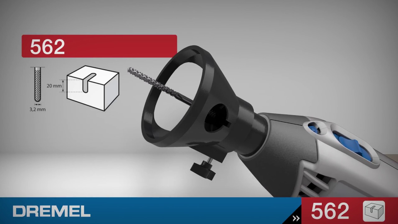

562는 세라믹 벽면 타일(벽에만 사용되는 타일) 작업용으로 설계되었으며, 바닥 타일에는 적합하지 않습니다. 세라믹 벽면 타일 및 모자이크 타일과 같은 재료를 커팅하고, 드릴링할 때 가장 적합함
사용 방법
Dremel 타일 절삭 부착키트는 작업 중에 깊이를 유지하는 데 도움이 되도록 설계되었으므로 비트와 함께 사용하면 좋습니다. 가이드 깊이 장치를 통해 재료 밖으로 약 0.6 cm만큼 벗어나는절삭날을 지지해 주는 것이 중요합니다. (.25”). 비트가 재료 밖으로 너무 많이 벗어나면 쉽게 제어할 수 없고, 비트가 부러질 수도 있습니다.
시계 방향으로 움직일 때 비트를 가장 잘 제어할 수 있습니다. 45도 각도에서 커팅을 시작한 뒤 액세서리를 90도 각도로 변경하십시오.
툴은 고속으로 설정해야 하고, 재료의 이송 속도 또는 툴이 재료 사이를 통과하는 속도는 느리고, 점진적으로 진행해야 합니다. 너무 강하게 누르면 액세서리가 달아오르게 됩니다.
비트의 팁을 사용하는 것은 좋은 절삭 방법이 아니며, 세로 홈의 최대 절삭력이 발휘되는 비트 측면을 사용하는 것이 좋습니다.

세라믹 벽면 타일: 35,000 RPM
