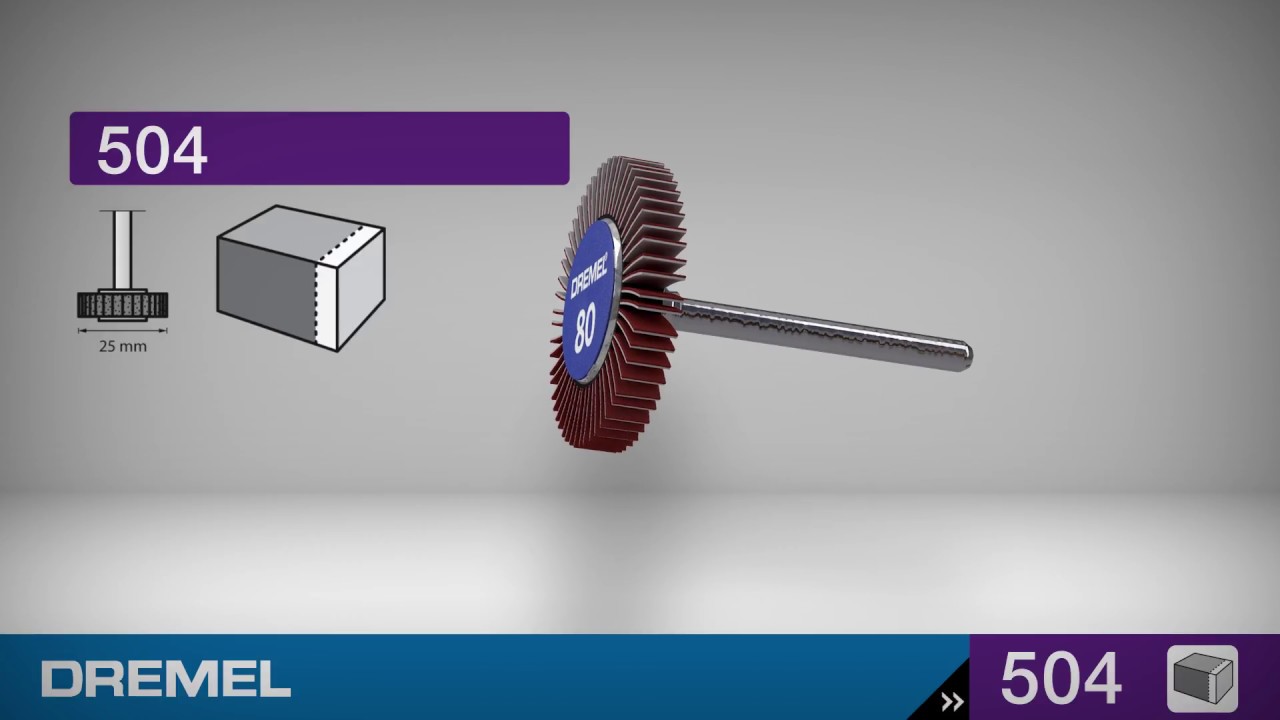

샌딩
플랩 휠 4.8 mm (504)
플랩 휠 4.8 mm
플랩 휠 4.8 mm
플랩 휠 4.8 mm 플랩 휠 4.8 mm
가장 작은 플랩 휠(P80방) (부드러운) 마감 소재 제거에 적합
처리할 수 있는 작업
플랩휠은 샌딩 밴드보다 부드럽기 때문에 제거 작업을 마무리하고, 가벼운 재료를 세척할 때 뛰어납니다. 재료를 빨리 파고들지 않습니다. 또한 플랩 때문에 열이 비교적 적게 발생하므로 재료의 열적 손상 위험이 적습니다. 평면 또는 곡선 표면의 연마 또는 폴리싱에 적합합니다. 강도 높은 샌딩이나, 재료 제거 후 마무리 작업에서 사용하면 가장 좋습니다. 미세 연마와 거친 연마 단계가 제공됨
사용 방법
플랩휠은 가장자리를 평평하게 가공물에 대고 작업하면 가장 연마가 잘 되고 효율적입니다.
가공 재료 및 권장 속도
알루미늄: 30-35,000
황동: 30-35,000
구리: 30-35,000
하드우드: 30,000
플라스틱: 10,000
연목: 35,000
강철: 35,000
