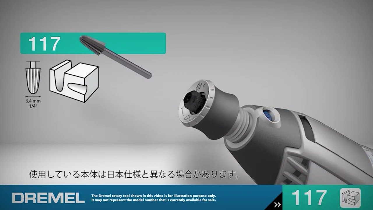

ハイスピードカッター 6.4 mm (117)
ハイスピードカッター 6.4 mm
ハイスピードカッター 6.4 mm
ハイスピードカッター 6.4 mm ハイスピードカッター 6.4 mm
木材などの曲線/直線状の材料の彫刻・彫字や削り出し
これを使って何ができるのか
ハイスピードカッターは、各種用途(成形、彫刻・彫字、削り出し、くり抜き、溝彫り、筋付け、象嵌細工、テーパー穴の加工、フリーハンドでのルーター加工など)に適したカッターです。ヒント:材料の結果については、アイコンや動画で確認できます。
どのように使うのか
効果的な結果を得るには、ヘッドのサイドを使用してください。 このアクセサリーで最もよく使われるグリップは、ペンシルグリップです。 ツールを材料に強く押しつけたり、無理な力をかけるよりも、控えめな力で、通過する回数を減らしたほうが、いつでも良い結果が得られます。 角度は90度未満で使用してください。 推奨アタッチメント:フレキシブルシャフト(225)、フレックスシャフトツールホルダー(2222)、ディテイラーズグリップアタッチメント(577)、マルチバイス(2500)
使用対象となる材料
このアクセサリーは、比較的柔らかい材料(木材、プラスチックなど)や軟質金属(アルミニウム、銅、真ちゅうなど)で最高の効果を発揮します。下記の画像で幅広い材料リストをご覧ください
推奨速度
アルミニウム30,000
真ちゅう30,000
銅30,000
硬質木材35,000
軟質木材20-25,000
プラスチック35,000
スチール20-25,000
