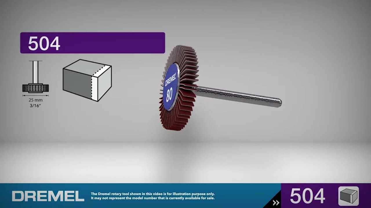

フラップホイール 4.8 mm (504)
フラップホイール 4.8 mm
フラップホイール 4.8 mm
フラップホイール 4.8 mm フラップホイール 4.8 mm
最小サイズのフラップホイール(粒度P80)。(やさしい)仕上げ磨きに最適
これを使って何ができるのか
フラップホイールは、サンディングバンドよりもソフトに研磨でき、仕上げ材の除去や軽い材料の汚れ落としに適しています。ハードに材料を削り取ることはありません。また、作動中はフラップによってやや冷やされるため、材料の焦げつきは発生しづらくなります。平面または凹凸のある表面を研削・研磨できます。大まかに表面を研磨したり、材料を除去した後で、仕上げ磨きとして使用すると最も効果的です。細目と粗目があります。
どのように使うのか
フラップホイールは、最も多く研磨できるように加工材料に対して角を平らにすると最も効果的です。
加工可能な材料と推奨回転数
アルミニウム:30,000~35,000回転/分
真鍮:30,000~35,000回転/分
非鉄金属:30,000~35,000回転/分
硬質木材:30,000回転/分
プラスチック:10,000回転/分
軟質木材:35,000回転/分
スチール:35,000回転/分
