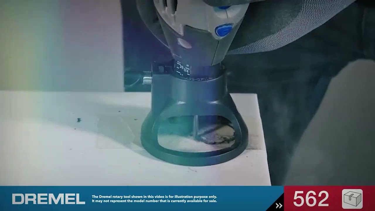

562は、セラミック用タイル(壁用のタイル)作業を想定した設計となっており、フロアタイルで使用するためのものではありません。セラミック壁用タイルやモザイクなどの材料の切断および穴あけに最適
どのように使うのか
ビットは、Dremelタイルカッティングキットと組み合わせて使用することをお勧めします。作業中に深さを維持するのに役立つように設計されているためです。ガイドの深さは、材料から約0.6cmはみ出るようにして、切断用ブレードをサポートできるようにすることが大切です。(.25”). ビットが材料からはみ出しすぎると、制御し難くなり、ビットが折れてしまうおそれがあります。
ビットは、時計まわりに動かすと、最も制御しやすくなります。まず45°の角度で切断してから、アクセサリーを90°に調整します。
工具は高速に設定する必要があり、材料または工具の送り速度は遅く緩やかにする必要があります。力を入れて押しつけすぎると、アクセサリーが過熱する原因となります。
ビットの先端を使用するのは最良の方法とは言えません。切削溝による切断能力をフルに活用できるよう、ビットの側面を使用することをお勧めします。
