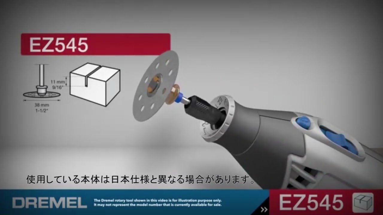

DREMEL® イージーロックダイヤモンドホイール (EZ545)
DREMEL® イージーロックダイヤモンドホイール DREMEL® イージーロックダイヤモンドホイール
フロアタイルなどの材料(ただし金属を除く)の困難な切断専用
これを使って何ができるのか
大理石、コンクリート、レンガなどの硬質材料の滑らかな切断用。長寿命で使用できる設計で(細かいダイヤモンド粒子でコーティング)、形状が崩れたり破断したりすることを防いでいます。使用中の過熱を抑えるために、ダイヤモンドホイールには通気孔が設けられています。
どのように使うのか
マンドレルEZ402と組み合わせて使用してください。Dremel独自のEasy Speedclic機構により、引いて、回して、取り外すという3ステップだけで、ホイールをキーレスでカンタン&スピーディーに交換することができます。
カッティングホイールは外周を使って作業してください。
このアクセサリーを使うときは、工具を両手で握って作業してください。また手の届きにくい狭所での作業にはライトアングルアタッチメントを使用することをお勧めします。砥石の寿命ができるだけ延びるよう、無理に押しつけたりせず、回転数の限度を超えないようにしてください。
12.7mm(1/2")厚のフロアタイルを切断
使用対象となる材料
大理石、コンクリート、レンガ、磁器、セラミック、硬質エポキシ樹脂、軟質木材、硬質木材などの材料。 金属には使用しないでください。
推奨速度
15,000-20,000
仕様: DREMEL® イージーロックダイヤモンドホイール (EZ545)

最大加工深さ
11,0 mm
20.000 min-1
1,0 mm
1 個
