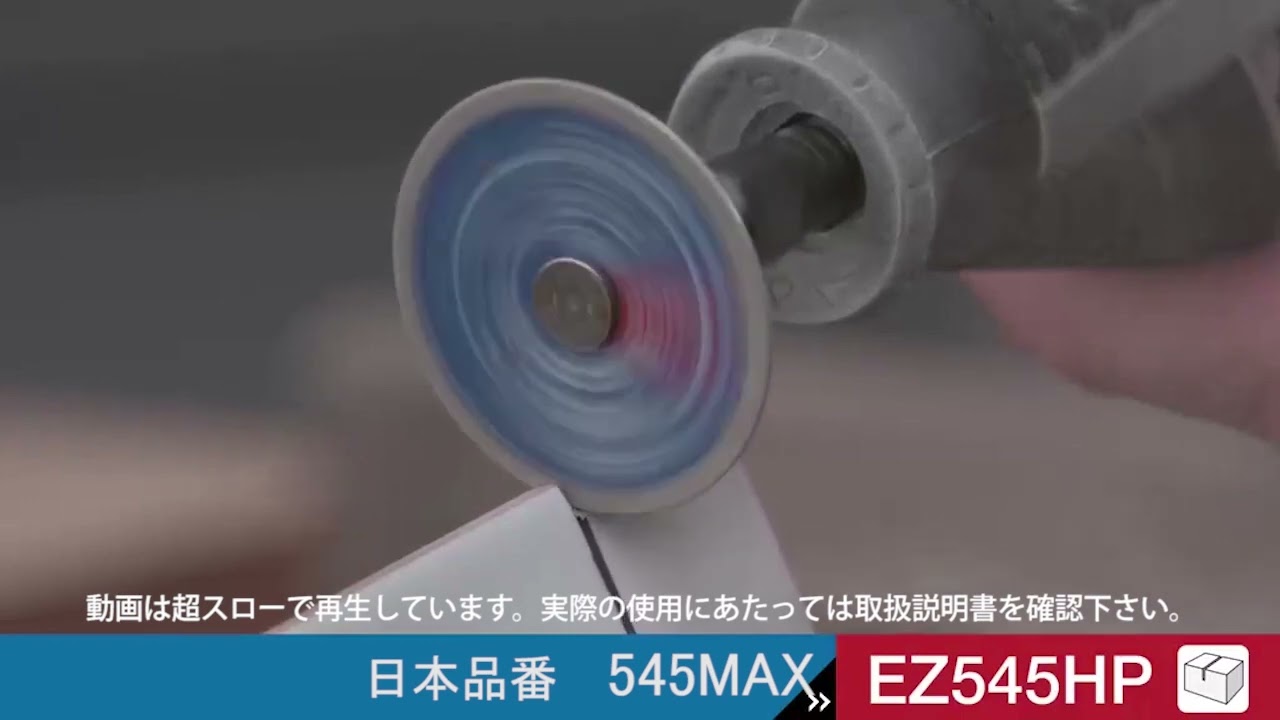

硬い材料もスムーズに精密切断するダイヤモンドカッティングホイール
  • 精度が求められる困難な切削用途に最適で、性能を長く維持し、しかも長寿命なダイヤモンドホイール
  • 通常の545ダイヤモンドカッティングホイールの3倍長持ち
  • 大理石、コンクリート、ブロック、磁器、セラミックなどの非常に硬い材料も切断
  • イージーロックシステムを用いて設計されているので、アクセサリーの交換もすばやくカンタン
  • 内容:Dremel® Max イージーロックダイヤモンドカッティングホイール(EZ545HP)× 1
Dremel® Max アクセサリーシリーズがあれば、困難で徹底的なDIY作業にも挑戦できます。当社エンジニアが設計したアクセサリーは、性能を長く維持し、しかも長寿命です。Max Life EZ545HP ダイヤモンドホイールは、通常の545ホイールの3倍長持ちするように設計されています。カッティングホイールはダイヤモンド微粒子で完全コーティングされており、硬い材料も切断できます。
これを使って何ができるのか
EZ402イージーロックマンドレルと組み合わせて使用してください。EZ545HPは直径38.1mmで、独自のイージーロックシステムを用いて設計されているので、アクセサリーの交換もレンチ不要で、カンタン、スピーディーです。引いて、回して、取り外すだけです ホイールのエッジに沿ってカットできます。このアクセサリーを使用するときは(両手で)ゴルフグリップを握ることをお勧めします。できるだけアクセサリーが長持ちするよう、作業するときはアクセサリーに力を加えすぎないようにし、最高回転数を超えないようにしてください。手の届きにくい狭い場所でカットする必要がある場合は、 Dremel 575 ライトアングルアタッチメントを使用すれば、こうした場所にも届きます。厚さ12.7mmのフロアタイルも切断できます。
加工可能な材料:
大理石、コンクリート、レンガ、磁器、セラミック、硬質エポキシ樹脂、軟質木材、硬質木材などの材料。金属には使用しないでください。
推奨速度(回転/分):
15,000-20,000
